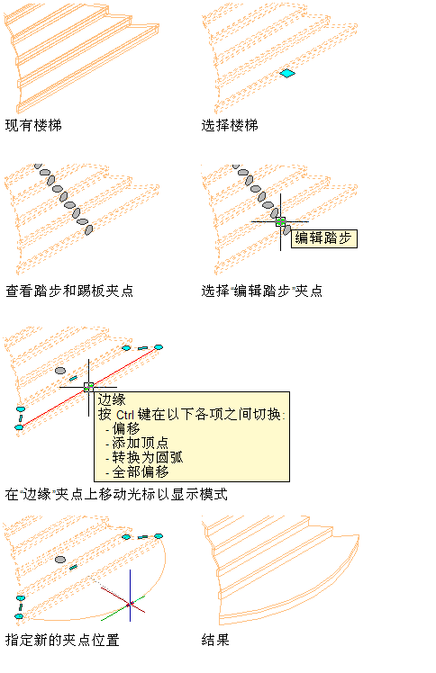

编辑自定义楼梯踏步
使用以下步骤可以将自定义楼梯踏步的边缘转换为弧形。

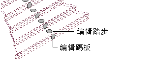

选择要修改的自定义楼梯,然后 依次单击此时将在每个踏步和踢板的中点显示一个夹点。

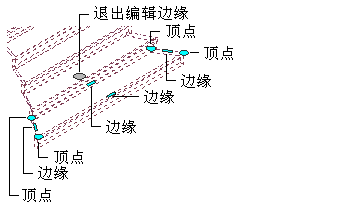

您可以选择边缘或顶点夹点以修改踏步的面。将显示下列用来编辑自定义楼梯踏步面的夹点:
此时将显示一个具有下列选项的工具提示:

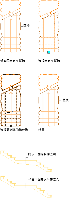

切换踏步/平台
使用以下步骤可以将自定义楼梯踏步转换为平台,或者将自定义楼梯平台转换为踏步。
选择要修改的自定义楼梯,然后 依次单击如果使用定义了梯边梁的楼梯样式,可以看到在踏步持续期间内,梯边梁与平台和斜坡平行。

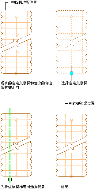

替换梯边梁楼梯走向
使用以下步骤,通过选择线条,可以将现有的自定义梯边梁楼梯走向替换为新的梯边梁楼梯走向。该线条必须位于楼梯内部,才能用于替换梯边梁楼梯走向,而且必须与楼梯的整个长度相吻合。
选择要修改的自定义楼梯,然后 依次单击
