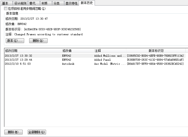

项目标准图形中的每个样式和显示设置都有版本历史。版本历史会显示唯一的版本标识符 (GUID)、修改日期和时间、用户名和用户输入的任何其他注释。
可通过选择性地删除单个版本或删除所有版本来编辑版本历史。
- 打开项目标准图形。
- 依次单击
或 。
- 从树的项目标准节点中选择标准样式。
- 单击“版本历史”选项卡。
- 若要添加新版本,请单击“版本”,然后输入版本记录信息。
- 若要删除现有版本,请从“版本历史”列表中选择相应版本,然后单击“删除”。
若要一次删除所有版本,请单击“全部删除”。
- 如果希望在同步标准期间忽略样式或显示设置,请选中“在项目标准同步期间忽略”。
- 单击“确定”。
