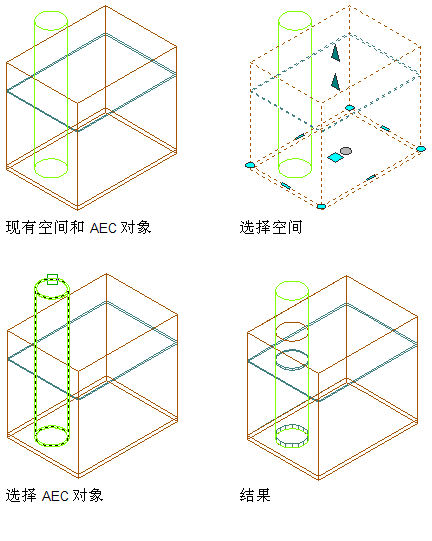

使用以下步骤可将对象(如体量元素)放置于空间中,以创建自定义洞口或切割空间。例如,柱网轴线结构可能在空间中具有柱。一旦定义为干涉条件,柱便会在空间的楼板和天花板处切割出一定的区域。
任何具有三维几何体的 AEC 对象都可用作干涉条件,与 AutoCAD 多段线一样。
当另一个项目(例如天花板格线)附着到空间对象时,它可识别该干涉条件。例如,如果将柱子作为干涉条件添加至空间,只要天花板格线定位在空间对象上,天花板格线就会被切割。如果移动柱,天花板格线会根据新的柱位置进行更新。
