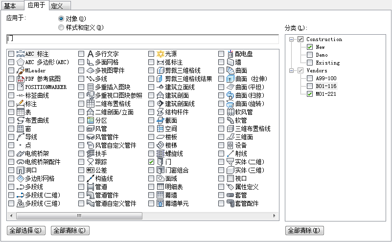

特性集定义是明细表中报告的对象和对象样式的一组相关特性。附着至对象或其样式之后,特性集就成为与该对象相关联的特性数据的容器。特性值可以直接从对象获得,或为对象或样式手动输入这些特性值。
门对象的特性集定义

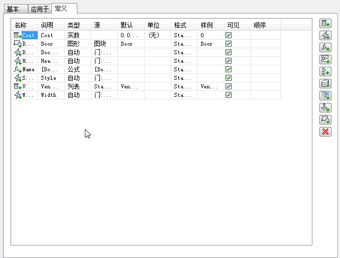

自动和手动特性
AEC 对象类型的特性分为两类:
自动特性可以包含在特性集定义中。可以创建和输入手动特性的值。

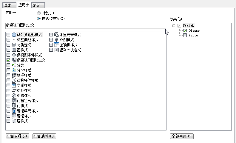

将特性集定义应用于对象和样式
可以为对象或样式以及定义(如多重视口图块定义)创建特性集定义。对于对象所应用的基于对象的特性集定义中某个对象的各个实例,手动特性各有不同。
应用于门对象的特性集定义
对于应用于样式(如墙样式)或定义(如多重视口图块定义)的基于样式的特性集定义中某个样式的所有实例,手动特性是一样的。
应用于多重视口图块定义的特性集定义
自动特性从对象动态检索。大多数自动特性都应置于基于样式的特性集定义中,即使每个对象实例值不同也是如此。例如,特性“门宽”和“门高”是自动从门对象中提取出来的。将这些特性放置于基于样式的特性集定义中,会为该样式的每个门对象提供一个值,而且和将特性放置于可以附着至每个门的基于对象的特性集定义中相比,前种方法效率更高。
