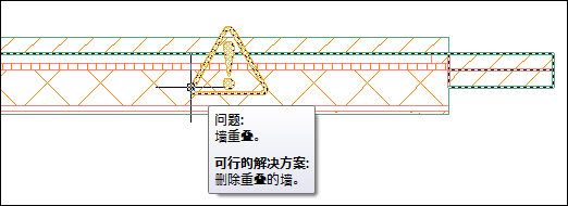

在 AutoCAD Architecture 图形中的对象之间进行的预期交互将取决于与对象彼此之间的放置方式有关的各种规则。只要软件发现了对象或其构件位置方面的问题,都会显示解决方案提示图标,指明发生问题的位置,如图所示。
如果将光标移到该图标上,可显示一则描述此问题的消息并提供一个或多个可能的解决方案。某些解决方案提示针对问题的解决提供了完整的说明。如果需要更详细的说明,可以按 F1 键,以访问“帮助”中的相关主题。
注: 不一定能够轻松地找到每个对象配置问题的原因,或者为其提供具体的解决方案。对于由于在对象中添加或删除图元(例如主体饰面)而涉及到的布尔运算,就往往存在这种情况。在这种情况下,解决方案提示将标识涉及到的对象或构件的种类,并提出建议的更正措施。它可能会建议修改对象的位置或几何图形,但这本质上是一种试错法。这些消息只是提示,而不是确保有效的解决方案。
