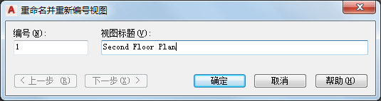

选择图纸视图,单击鼠标右键,然后单击“重命名和重新编号”。
输入该图纸视图的编号。
如有必要,重命名该图纸视图。
单击“下一步”显示图纸中下一个图纸视图的信息。
修改图纸视图的编号后,单击“确定”。
