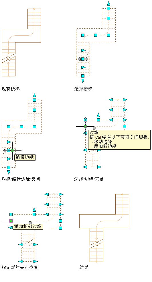

使用以下步骤可以修改 U 形楼梯和多向平台楼梯上平台边缘的角度与位置。使用夹点可以独立地将平台的每条边缘修改为锥形,或移动平台的每条边缘。
注: 如果在对边缘进行夹点编辑后修改楼梯的宽度,所做的夹点修改将会丢失。
- 选择要修改的楼梯。
- 选择平台上的“顶点”夹点,然后将夹点从楼梯走向移至新位置。
平台将改为新的造型。如果该顶点夹点由平台和梯段共享,则梯段将随平台一起移动。
- 选择平台上的“边缘”夹点,然后垂直于楼梯走向将该夹点移动到新位置。
平台的整个边缘将移动至选定的位置。
使用夹点以添加边缘的方式修改楼梯平台宽度
- 选择平台侧边上的“边缘”夹点,按 Ctrl 键,然后将夹点从楼梯走向移开。
将创建平台的相邻边缘。
- 单击鼠标右键,然后单击“全部不选”禁用夹点。
