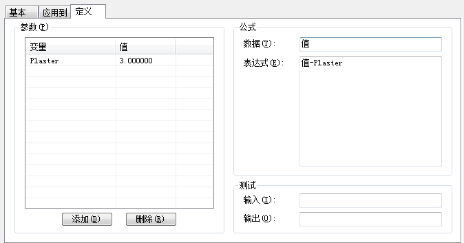

使用以下步骤可为计算修改器样式定义或编辑公式。
修改器的变量和公式
. 变量包括变量名称和变量值。例如,若要创建 3% 的灰泥损耗,单击“添加”,在“变量”中输入“Plaster_Deduction”,在“值”中输入 0.97。
应使用描述性名称作为变量名,使公式更易于理解。
也可直接输入数学值来设置公式。
禁止使用以下字符与字:
关于 Visual Basic 关键字的信息,请参见“Visual Basic 参照”。
根据“应用到”选项卡上的当前选择,“数据”中将显示下列值之一:
您无法编辑该值;若要修改它,请单击“应用到”选项卡,然后根据需要修改当前选择。
可以直接输入数学值和运算符、用户创建的变量以及 Visual Basic 关键字(例如 Mod、Exp 或 Log)。
例如,假设需要设置 3% 的灰浆损耗,而且已经定义了一个名为 Plaster_Deduction、值为 0.97 的变量,请输入“AreaValue * Plaster_Deduction”。
