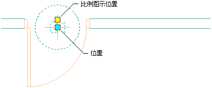

下图显示了一个门标记,该门标记以两种不同的注释比例以及基于注释比例和基点的不同位置显示。

现在,注释性对象(如门标记)具有比例图示位置夹点。使用此夹点可以重新定位当前的比例图示实例。使用位置夹点可以一次性重新定位所有的比例图示。如果特定的标记只支持一个比例图示,将只显示位置夹点。
