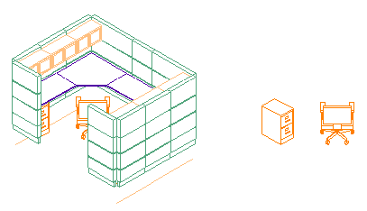

选择要显示的对象:可以选择(隔离)所需的对象并且仅显示这些对象
隔离椅子和柜子

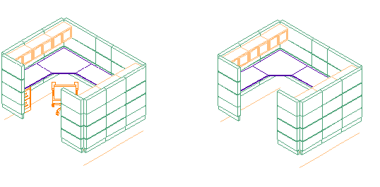

隐藏对象:可以隐藏您不希望包括在当前视图中的对象
隐藏椅子和柜子
