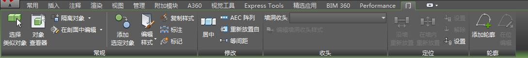

上下文选项卡,根据绘图区域中选定的对象显示。如果选择门,则显示与门对应的上下文。上下文选项卡中的命令反映对象关联菜单中的命令。
门对象的上下文选项卡
