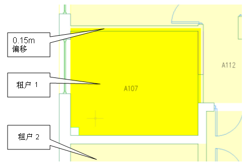

租户/单元
在 AutoCAD Architecture 中选择 SIS 面积计算标准时,将会自动创建分区样式单元 Usage_SIS。此分区样式可用于指定图形中空间的用途。可用边界的计算取决于相邻空间是否位于同一个单元中。当相邻空间附着到其他分区时,可用边界将基于墙的内面创建。如果相邻空间附着到同一分区,则可用边界将偏移到墙内 0.15 m 距离处。

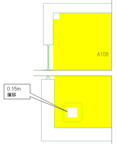

电梯井
必须将电梯井的类别设置为“电梯井”。电梯井空间没有可用边界。可用面积将报告为“无”。当电梯井与其相邻空间位于同一分区中时,相邻空间的可用边界将测量到电梯井内 0.15 m 处。偏移距离从墙的内边测量到电梯井内。如果电梯井与其相邻空间不属于同一分区,则相邻空间的可用边界将测量到墙的内边。
注: 只有当分区与附着的空间位于同一图形中时,空间和分区间的交互才会按照所述方式进行。

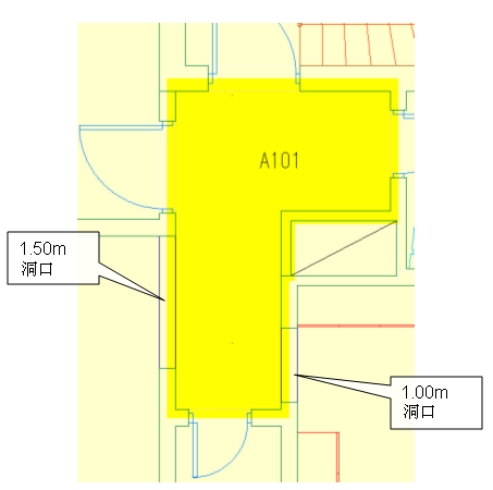

净面积 (NTA)
下列规则适用于根据 SIS 标准生成净边界:
可用面积 (BRA)
下列规则适用于根据 SIS 标准生成可用边界:

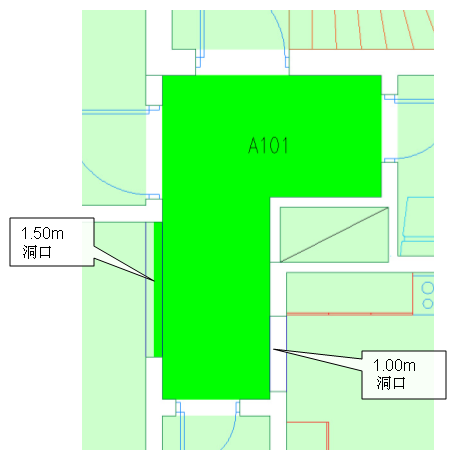

总面积
下列规则适用于根据 SIS 标准生成总边界:
