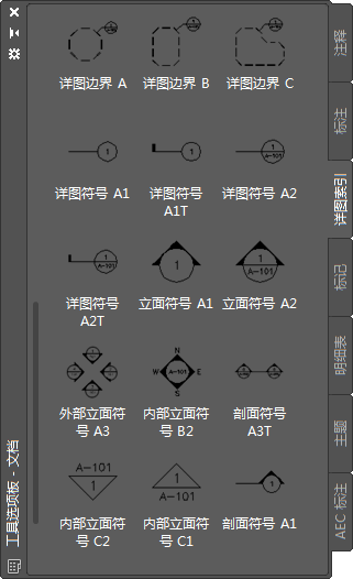

注释工具
AutoCAD Architecture 提供了许多预定义的注释工具,这些工具使用不同类型的字段。例如,注释记号工具使用注释记号字段,而详图索引工具则使用图纸集字段。
也可以使用字段创建自定义注释工具。
AutoCAD Architecture 中的详图索引工具
