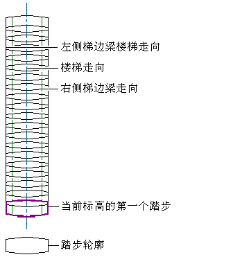

自定义楼梯的线条和轮廓可以表示以下构件:
从踏步轮廓创建自定义楼梯

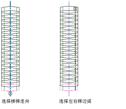

  4. 选择表示楼梯走向的线条。
    对于楼梯走向,只能选择与所有踏步相交的单段或多段轻量多段线或圆弧段。
  5. 选择表示左侧、右侧和中间梯边梁的线条,或者按 Enter 键自动生成左侧、右侧和中间梯边梁。

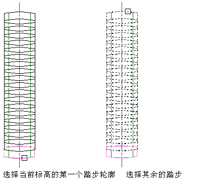

  6. 选择表示当前层的第一个踏步轮廓的线条。
    对于楼梯踏步,只能选择已定义的轮廓。
  7. 选择其余的踏步。
