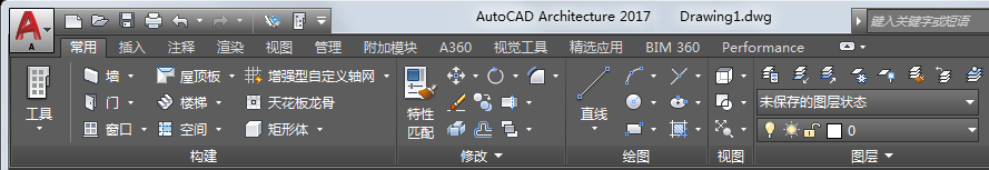

功能区
与 Microsoft Office 相似,AutoCAD Architecture 使用功能区作为命令的中心访问点。功能区中包含一些选项卡;这些选项卡上的命令根据概念任务类型或选定对象分组。
功能区取代了菜单栏和工具栏,作为主要的命令访问点。
