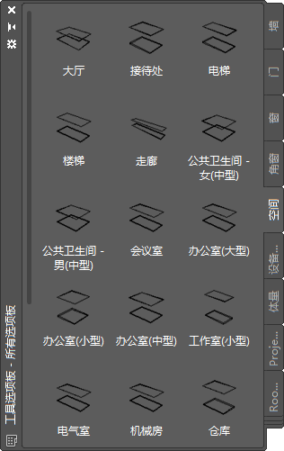

包含空间工具的工具选项板
工作空间中的默认工具选项板包含可以按需使用和自定义的空间工具。此外,软件提供的下列目录也包含可添加至工具选项板的空间工具:
