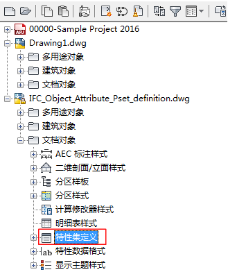

  4. 导航到 C:\ProgramData\Autodesk\ACA <版本>\chs\Styles 并打开 IFC_Object_Attribute_Pset_definition.dwg
  5. 在“样式管理器”的左侧窗格中,依次展开“IFC_Object_Attribute_Pset_definition.dwg”“文档对象”“特性集定义”。
  6. 从显示的对象属性列表中,在“IfcObjectAttributes [IfcBeam]”上单击鼠标右键,然后选择“复制”。

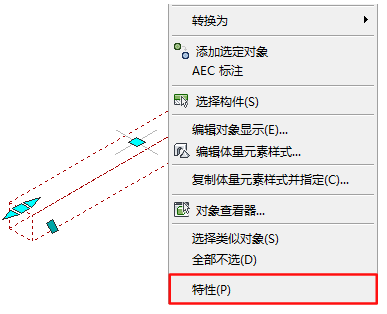

  8. 在图形中,在梁上单击鼠标右键,然后单击“特性”。

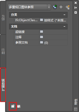

  9. 在“特性”选项板的“扩展数据”选项卡上,单击“添加特性集”。
  10. 在“添加特性集”对话框中,选择“IfcObjectAttribute [IfcBeam]”,然后单击“确定”。
