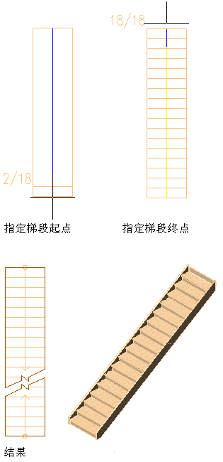

使用以下步骤可以按指定的设置添加直跑楼梯。
创建直跑楼梯
如有必要,可以滚动选项板来显示要使用的工具。
如果希望... | 则... |
绘制从此楼板至上一楼板的楼梯 | 在“垂直方向”中选择“向上”。 |
绘制从此楼板至下一楼板的楼梯 | 在“垂直方向”中选择“向下”。 |
如果希望... | 则... |
指定楼梯的宽度 | 输入“宽度”值。 |
指定楼梯的高度 | 输入“高度”值。 |
指定楼梯的对齐 | 在“对齐”中输入值。“对齐”值将控制在楼梯梯跑开始处放置楼梯时的插入点是靠左、置中还是靠右。 |
如果希望... | 则... |
以踢板结束楼梯梯跑 | 在“末端使用”中选择“踢板”。 ![]() 注: 以踢板结束的楼梯总高比指定的楼板间高度少一块踏步的厚度。
以踏步结束楼梯梯跑 | 在“末端使用”中选择“踏步”。 ![]() |
以平台结束楼梯梯跑 | 在“末端使用”中选择“平台”。 ![]() |
如果希望... | 则... |
指定楼梯的整体线性长度 | 在“直线长度”和“踢板计数”中输入值,然后单击“确定”。
指定楼梯踢板的总数 | 在“踢板计数”中输入值,然后单击“确定”。
指定楼梯梯段中每块踢板的高度 | 将所有字段都设置为 ![]() ![]() |
指定楼梯梯段中每块踏步的踏步宽 | 将所有字段都设置为 ![]() ![]() |
可以移动或隐藏“特性”选项板,以显示更大的绘图区域。
