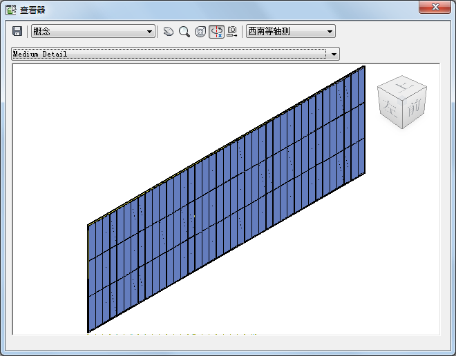

可以在随样式管理器提供的对象查看器(浮动查看器)中预览要创建的样式的效果。
. 查找 或者,单击
按钮(内置编辑切换)显示嵌入在样式管理器中的对象查看器。

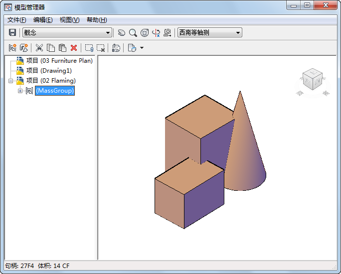

“模型管理器”是可用于创建、查看与操控体量元素和体量编组的窗口。模型管理器使用对象查看器,使您可以预览执行的体量元素和体量编组操作。
. 查找

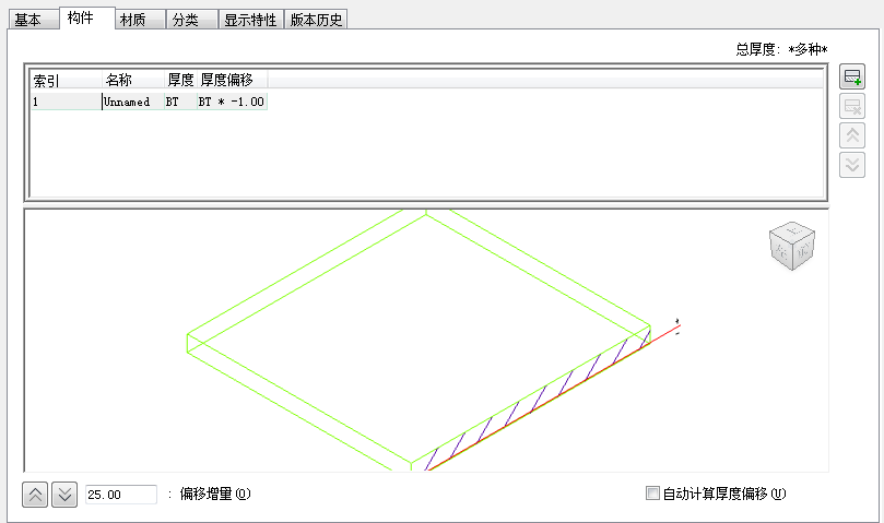

屋顶板样式选项卡中的嵌入式对象查看器

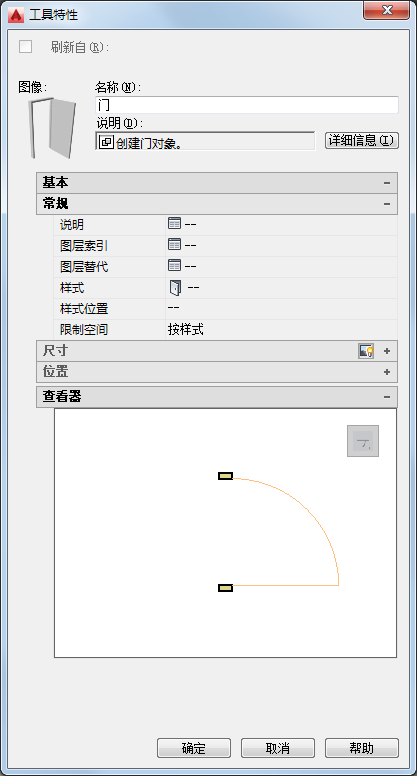

工具特性中的嵌入式对象查看器
