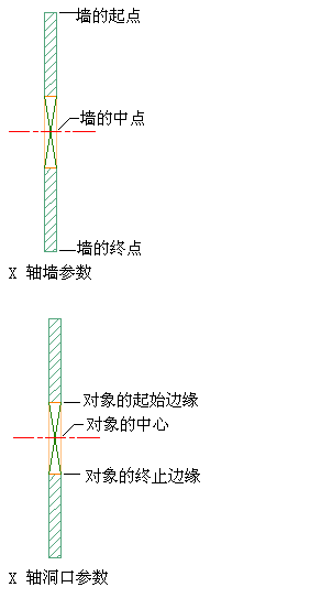

| 如果希望... | 则... |
| 使用墙的起点作为参照点 | 在“沿 X 轴定位”下,在“从”中选择“墙的起点”。 |
| 使用墙的中点作为参照点 | 在“沿 X 轴定位”下,在“从”中选择“墙的中点”。 |
| 使用墙的端点作为参照点 | 在“沿 X 轴定位”下,在“从”中选择“墙的端点”。 |
使用负值表示从端点到起点进行测量。
| 如果希望测量... | 则... |
| 至洞口的起始边缘 | 在“至”中选择“对象的起始边缘”。 |
| 至洞口的中心 | 为“至”选择“对象中心”。 |
| 至洞口的终止边缘 | 在“至”中选择“对象的终止边缘”。 |
