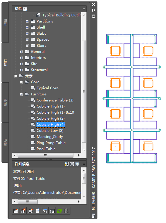

  1. 在快速访问工具栏上,单击“项目导航器”
  2. 在“构件”选项卡中,找到要打开的元素。
  3. 使用以下任一方法打开元素:
    • 选择元素,单击鼠标右键,然后单击“打开”。
    • 双击元素。
    此时将在 AutoCAD Architecture 的绘图区域中打开元素。现在可以对其进行编辑。
  4. 使用以下任一方法关闭元素:
    • 在图形管理器中的元素上单击鼠标右键,然后单击“关闭”。
    • 依次单击 “关闭”“当前图形”。
  5. 如有必要,单击“是”保存图形中的修改。
