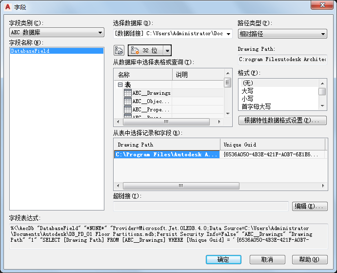

- 在“字段类别”下选择“AEC 数据库”。
- 在“字段名称”下选择“DatabaseField”。
- 单击以下按钮之一:
按钮 |
说明 |
如果希望在 32 位计算机上创建新的 UDL 链接,请使用此按钮。 |
如果正在 64 位计算机上工作,但却希望创建一个连接到 32 位数据源的链接,请使用此按钮。 |
如果正在 64 位计算机上工作,并且希望创建一个连接到 64 位数据源的链接,请使用此按钮。 |

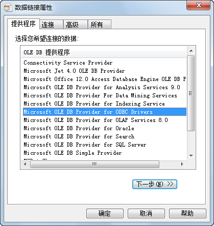

- 单击“提供程序”选项卡。
- 选择 Microsoft OLE DB Provider for ODBC Drivers,然后单击“下一步”。

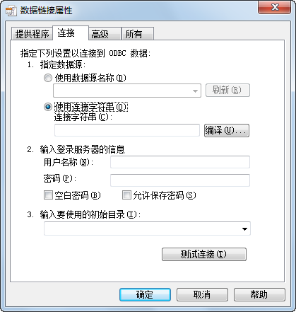

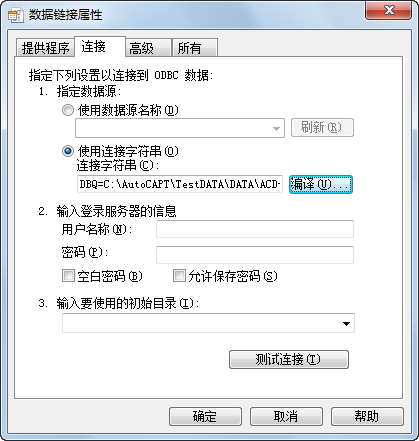

- 在“连接”选项卡中,单击“使用连接字符串”。
- 单击“构建”。

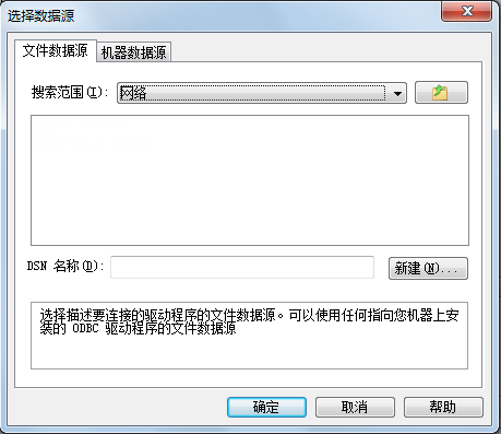

- 单击“新建”可建立一个指向新 DSN 文件的链接。

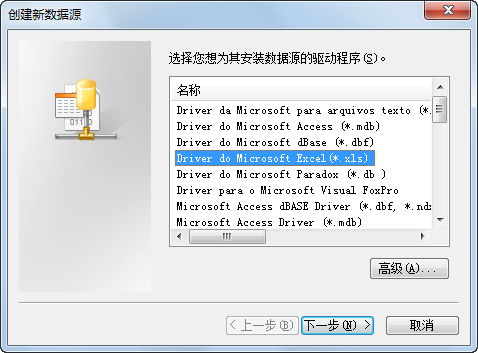

- 在“创建新数据源”对话框中,选择 Microsoft Excel Driver (*.xls)。
注: 此处列出的其他受支持的驱动程序有 Microsoft Access Driver (*.mdb) 和 Microsoft Text Driver (*.txt, *.csv)。使用这些驱动程序,可以创建连接到 Access 数据库、纯 ASCII 文本文件或逗号分隔文件的链接。
- 单击“下一步”。

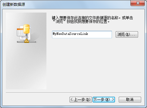

- 为新的 DSN 文件输入名称,然后单击“下一步”。

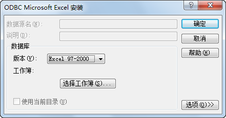

- 在“ODBC Microsoft Excel 安装”对话框中,选择 DSN 文件应该支持的 Microsoft Excel 版本。

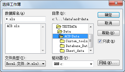

- 单击“选择工作簿”。
- 选择应该用作数据源的 XLS 文件,然后单击“确定”三次,直到返回到“数据链接特性”对话框的“连接”选项卡。
此时,选择为数据源的 Microsoft Excel 文件会显示在“连接字符串”下。
- 若要验证与数据源的连接是否正常,请单击“测试连接”。
- 为数据库连接输入用户名并输入密码(可选)。
- 在“输入要使用的初始目录”下,从下拉列表中选择所需 Excel 文件。
- (可选)单击“高级”选项卡,定义网络和权限设置。

- 在“字段”对话框中,选定 Excel 文件将显示为数据源。
您可以选择数据表和条目,如“选择数据库字段的步骤”中所述。
