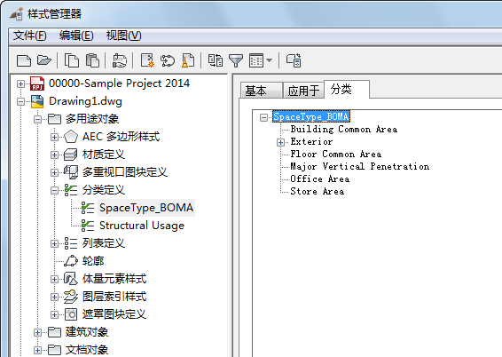

前三个参数通常在所有情况下都相同。第一个参数是需要应用分类集的数据库。第二个参数是实施标准插件的当前程序集。第三个参数是将要为其设置分类的本地化设置(本例中使用的是 AutoCAD Architecture 的当前设置,这也是推荐的步骤)。第四个参数是程序集资源中字符串表的名称。最后一个参数定义了 AutoCAD Architecture 中分类集的名称。该参数也应该进行本地化,因为其对用户可见。但是,本节仅重点介绍分类处理。在正确设置了资源文件的情况下运行标准时,图形现在包含的分类定义应仅适用于在将该标准指定给图形时,在资源字符串表中定义的名称。
图形中插入的 BOMA 分类
