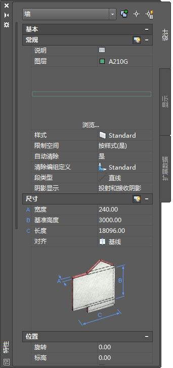

“特性”选项板参考
可以在“特性”选项板这个中心位置查看和修改对象的物理特性和图形特性。对象可以是即将绘制的对象,也可以是已经在图形区域中的选定对象。使用“特性”选项板的“扩展数据”选项卡,还可以将其他类型的信息(例如分类、注释、参照文档、超链接和特性集数据)附着到对象。通常,在执行 AutoCAD Architecture 任务期间,会将“特性”选项板保持为打开状态。
标准墙对象的“特性”选项板
