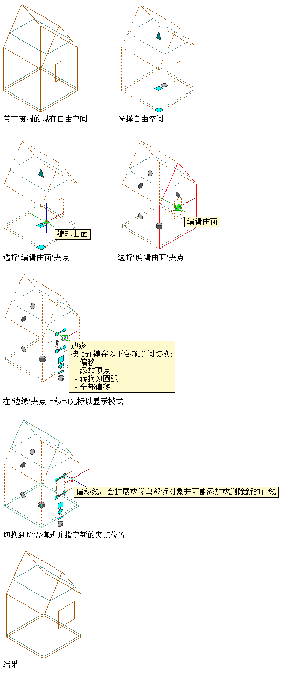

  1. 选择要编辑其曲面洞口的空间,然后单击“编辑曲面”夹点。
  2. 单击包含要编辑的洞口的曲面对应的夹点。
  3. 为要修改的边选择“边缘”夹点。
    在自由空间曲面上偏移窗洞口的边
    在自由空间曲面上将顶点添加到窗洞口边
    在自由空间曲面上将窗洞口边转换为圆弧
    在自由空间曲面上偏移窗洞口的所有边

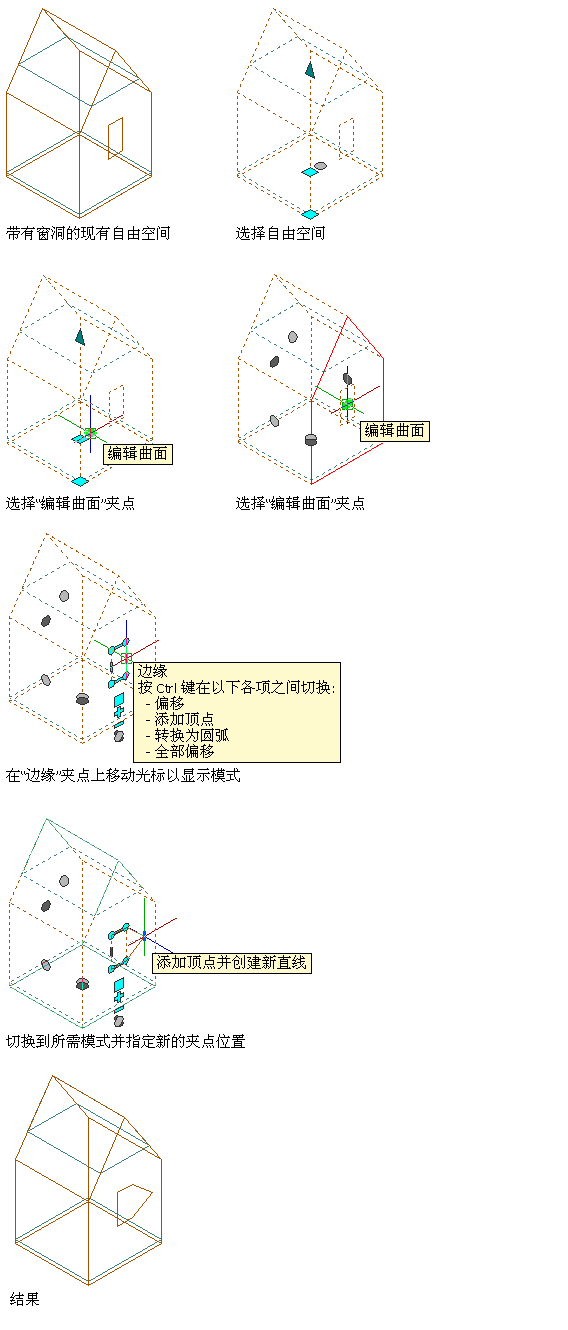

    添加顶点并创建边 按 Ctrl 键切换到“添加顶点”编辑模式。将边缘移至所需位置并单击鼠标,或者输入一个值,然后按 Enter 键。

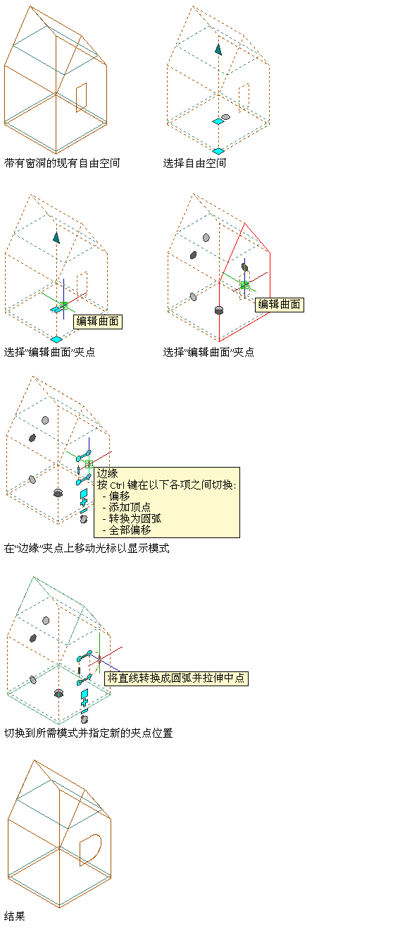

    将选定边修改为圆弧/将选定圆弧修改为直线 按 Ctrl 键两次切换到“转换为圆弧/转换为直线”编辑模式。将中点拉伸至所需位置并单击鼠标,或者输入值后按 Enter 键。

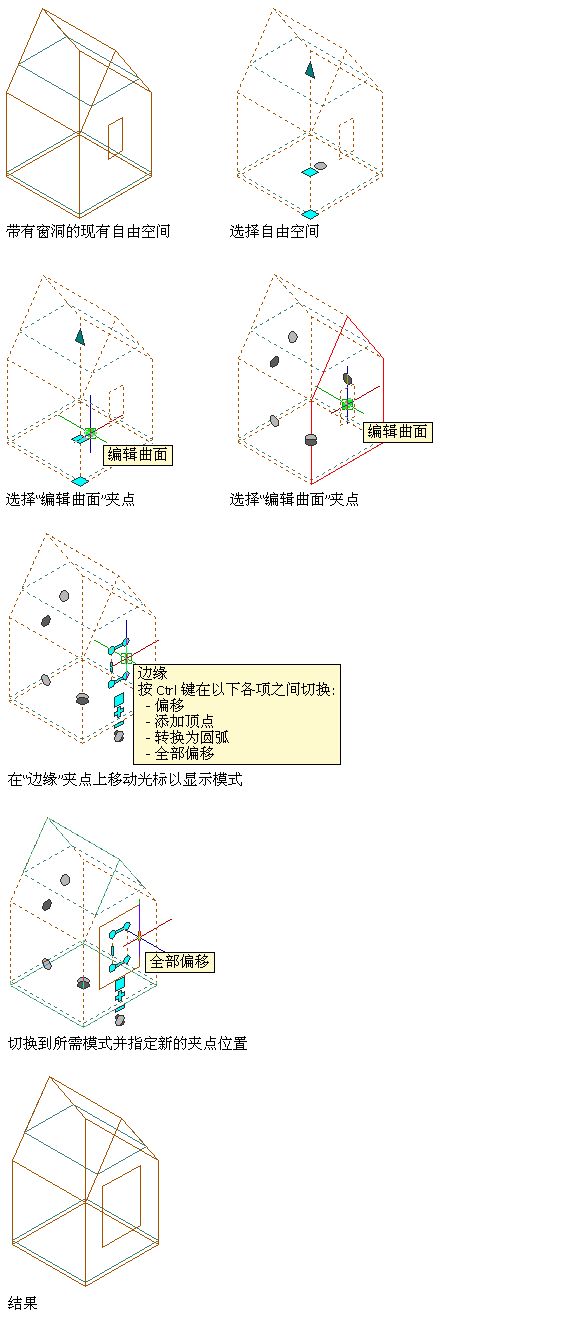

    使所有边按相同的距离偏移 按 Ctrl 键三次切换到“全部偏移”编辑模式。将选定的边移至所有边对应的所需位置并单击鼠标,或者输入值后按 Enter 键。
  5. 若要退出曲面编辑模式,请单击“退出编辑曲面”夹点。
