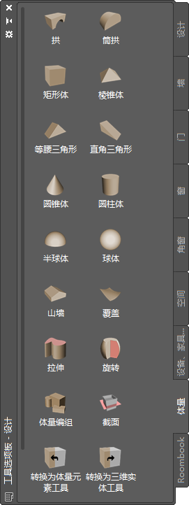

包含体量工具的工具选项板
工作空间中的默认工具选项板包含您可根据需要使用和自定义的体量工具。此外,软件提供的下列目录包含了可以添加到工具选项板的体量工具:
CAD 管理员或其他用户创建的自定义选项板也可包含具有按照您的项目或公司标准而自定义的体量元素样式和特性的体量工具。
