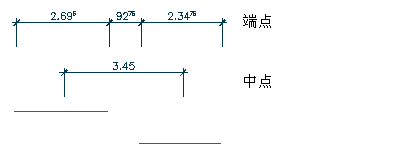

标注直线端点和中点的样例

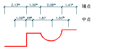

标注多段线端点和中点的样例

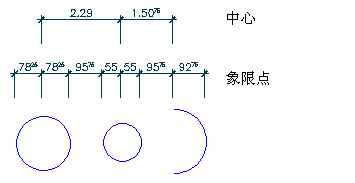

标注圆心和象限点的样例

端点 | 标注选定对象的端点。如果选择的是分段的多段线,则将测量每一段的端点。除了圆以外,可测量以上所有 AutoCAD 线条对象的端点。 |
中点 | 测量选定对象中位于标注方向的所有各段的中点。除了圆以外,可测量以上所有 AutoCAD 线条对象的中点。 |
中心 | 测量圆对象的曲线中心。圆、弧和曲线型多段线各段都可以测量中心。 |
象限点 | 测量圆、弧和曲线型多段线各段的象限点。 |
