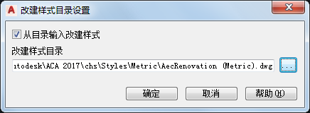

改建样式目录包含显示样式和图层指定样式。可以使用样式管理器管理墙和窗等对象的基于 AutoCAD Architecture 的样式。
默认情况下,改建样式目录 (AecRenovation.dwg) 安装在以下位置:ProgramData\Autodesk\ACA <版本>\chs\Styles。如果对改建样式目录进行了重命名或移动,则将禁用相应的样式,并且无法访问。使用“改建样式目录设置”对话框可指定有效的目录。
清除“从目录输入改建样式”复选框可使新图形仅包含标准样式。
