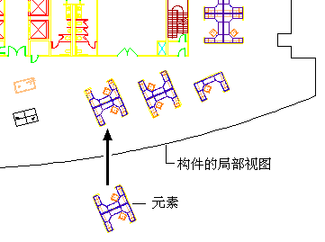

将元素参照到多个构件中的步骤
使用以下步骤可以将元素参照到多个构件中。
如果要更新建筑中几个类似的楼层构件时,以下步骤将非常有用。

元素的附着位置为 0,0,0。
