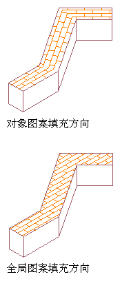

| 如果希望... | 则 . . . |
| 按对象方向进行图案填充,而不考虑对象的旋转 | 选择“对象”。 |
| 按“世界坐标系”方向进行图案填充 | 选择“全局”。 |
指定曲面图案填充方向
