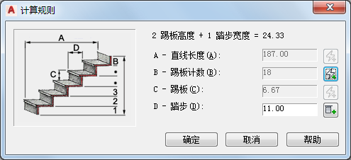

使用以下步骤可以控制与楼梯计算相关联的各种尺寸。
有一些交互尺寸可以由用户定义,有些则是自动的,这取决于选定字段的组合方式。基于规则的计算器生效时,只可以使用逻辑组合。基于规则的计算器无效时,踏步长度或直线长度可以由用户定义,踢板计数或踢板高度也可以由用户定义。

指定楼梯的整体线性长度 | 在“直线长度”和“踢板计数”中输入值。
指定楼梯踢板的总数 | 在“踢板计数”中输入值。
指定楼梯梯段中每块踢板的高度 | 将所有字段都设置为 ![]() ![]() |
指定楼梯梯段中每块踏步的踏步宽 | 将所有字段都设置为 ![]() ![]() |
