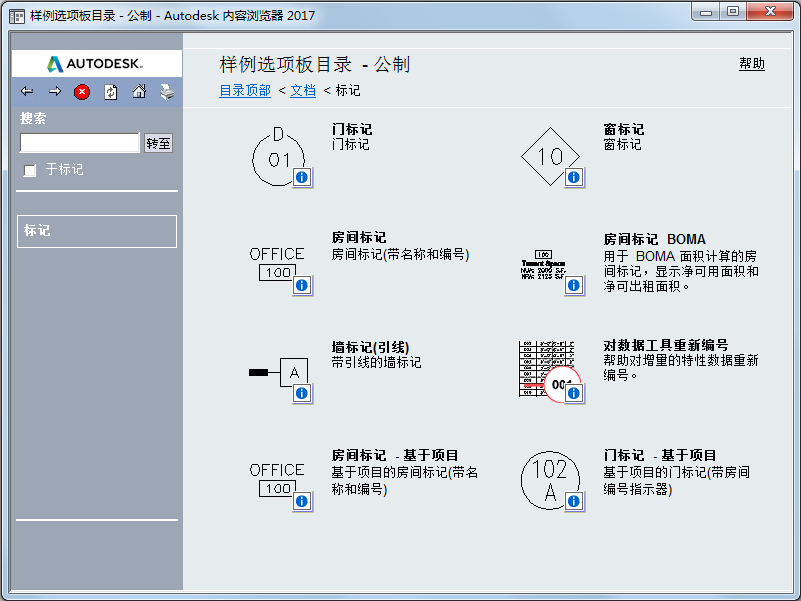

使用以下步骤可将详图构件插入工具或一组工具从内容浏览器中的样例选项板目录复制到工作空间中的工具选项板集。大多数这些选项板也包括在工作空间中的样例工具选项板集中,但是内容浏览器中的该目录充当备份工具库和工具来源,您无需修改工作空间选项板中已经存在的工具即可对其进行自定义。通常,这些工具预设为插入特定类型和尺寸的构件,但是一旦将它们复制到工作空间中的选项板上,即可将其自定义为插入不同尺寸的构件,甚至是不同类别的构件。可以使用这些基本步骤从目录(您创建的用于保存针对特定项目预配置和编组的工具)复制工具或选项板。
显示样例选项板目录中“详图”选项板的内容浏览器
图标(或者双击选项板,单击该选项板上某一工具对应的 i-drop 图标),然后将该选项板或工具拖放到工作空间中打开的选项板上。 如果从内容浏览器复制一个完整的选项板,则会向选项板集添加一个新选项板。
