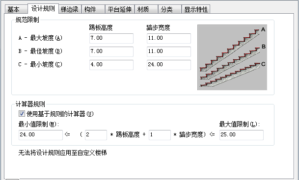

使用以下步骤,可以为踢板高度和踏步宽度指定最小、最大与最佳规范限制,还可以指定楼梯的计算规则。
指定楼梯设计规则
- 打开具有楼梯工具的工具选项板。
- 在楼梯工具上单击鼠标右键,然后单击“楼梯样式”。
- 选择要修改的楼梯样式。
- 单击“设计规则”选项卡。
- 在“最小坡度”、“最佳坡度”和“最大坡度”中指定默认踢板高度与踏步宽度。
注: 请使用表示要创建的踢板和踏步构件的真实尺寸值,而不是这些尺寸的比例。

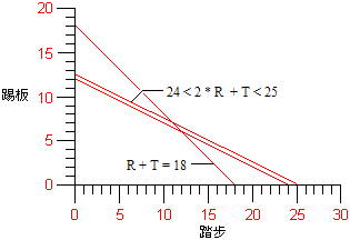

根据计算规则的约束以及踏步高度必须是楼板间高度的偶因子这一条件,软件会尽可能接近选定的最佳踏步长度和踢板高度。
- 若要修改默认的楼梯计算器,请选择“根据规则计算”。
“计算规则”部分中的字段即可以进行编辑。
- 修改完楼梯样式的特性之后,单击“确定”。
