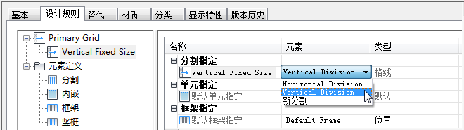

- 依次单击
- 展开“建筑对象”,然后展开“幕墙单元样式”。
- 选择幕墙单元样式。
- 单击“设计规则”选项卡。
- 在左窗格中,选择想要指定分割的格线。选定格线的名称将显示在“分割指定”行下的表中。
提示: 若要重命名格线,请选择该格线,单击“重命名”,然后输入新的名称。
- 单击该格线的“元素”列,然后从列表中选择一个分割定义。
- 单击“确定”。
