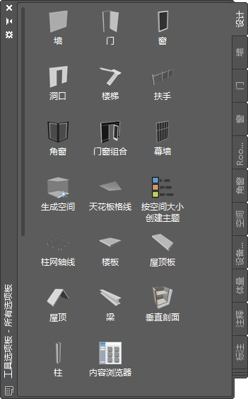

AutoCAD Architecture 中的工具划分为三个类别。
工具类别 说明
对象工具 对象工具将设计对象(如墙或窗组合)插入图形。对象工具具有特定的样式和特定的对象特性:例如,墙工具可能称为“Brick-4 Brick-4”。
命令工具 命令工具是与对象相关的命令的图形显示。例如,“浏览器特性数据”工具可以打开一个对话框,用于浏览图形中所有对象的特性数据;“数据重新编号”工具可按增量或者用户定义的数字为选定特性集内的特性数据重新编号。也可以针对每个命令创建自己的工具。使用 AutoCAD 通用命令工具可以关联任何命令或宏。对于用于创建对象的命令,还可以指定基本 AutoCAD 对象特性。
AEC 内容工具 可以为使用“AEC 内容向导”创建的常用“AEC 内容”项创建工具。
