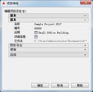

使用以下步骤可以定义或修改项目的基本特性。基本特性分为三个类别:
  1. 在快速访问工具栏上,单击“项目浏览器”
  2. 在项目选择器中,选择要定义其设置的项目,单击鼠标右键,然后单击“项目特性”。
    将显示“项目特性”对话框。
  3. 在“基本”下,根据需要定义或修改下列特性。
    特性 说明
    名称 项目名称在您创建项目时定义。如果在此处修改名称,只有“项目浏览器”和“项目导航器”中显示的名称会发生变化,而 Windows 资源管理器中的 APJ 文件和项目文件夹中则仍保留原始名称。
    编号 项目编号在您创建项目时定义。可以在此处输入新编号。
    注: 在“图形设定”下,可以指定是否将项目编号作为前缀添加到项目中创建的每个项目图形。如果在项目生命周期内修改了项目编号,则现有文件名将随之改变并将重设路径。
    说明 若要添加说明或修改当前说明,请单击 ,输入所需文字,然后单击“确定”。
    详细信息 若要将用户定义的信息附着到项目,如项目数据和场地说明信息,请单击
    文件夹 此路径为只读,指定了项目所在的位置。
