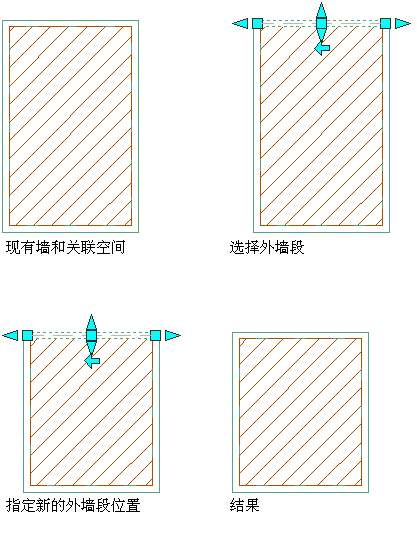

关于更新关联空间
关联空间由其边界对象定义,将随这些对象的改变而更新。您可以选择在对边界对象进行相关修改时自动更新关联空间,也可选择手动执行空间更新。
更新由外部参照限制边界的关联空间
外部参照中的对象可用作宿主图形中关联空间的边界对象。当外部参照中的对象发生改变时,这些空间也将随之更新。在以前的版本中,必须执行手动更新才能将对外部参照中边界对象的修改应用到宿主图形中的空间;现在,如果激活了关联空间的自动更新功能,那么,在重新加载外部参照时,对该外部参照进行的修改将自动更新空间。
