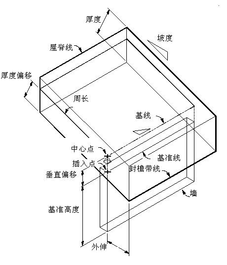

楼板/屋顶板主体
楼板或屋顶板主体是与周界平面垂直的拉伸,由下列几何图形定义:
楼板/屋顶板边缘
下列参数定义楼板或屋顶板边缘:

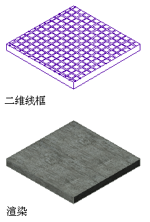

不同视图中的楼板外观
AutoCAD Architecture 为常见设计用途提供了预定义材质。这些材质包含可以按现状使用或根据特殊设计进行修改的楼板或屋顶板设置。也可以从头开始创建材质。如果创建只用于楼板的材质,请对其进行相应命名,例如“Slab-Ceramic Tile”(楼板-陶瓷瓷砖)或“Slab Edge-Concrete”(楼板边缘-混凝土)。这样可帮助组织材质定义。
