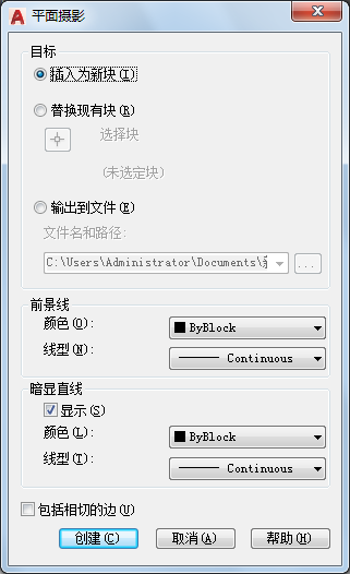

“平面摄影”对话框
基于当前视图创建所有三维对象的二维表示。
所有三维实体和曲面的边均被视线投影到与观察平面平行的平面上。这些边的二维表示作为块插入到 UCS 的 XY 平面上。可以分解此块以进行其他更改。还可以将结果另存为独立的图形文件。
选项列表
将显示以下选项。
目标
控制展平表示的创建位置。
作为新块插入
指定将展平表示作为块插入当前图形中。
替换现有块
使用新创建的块替换图形中现有的块。
选择块
在图形中选择要替换的块时,请暂时关闭此对话框。完成块选择后,按 Enter 键重新显示“平面摄影”对话框。
已选定块/未选定块
指示是否已选定某个块。
输出到文件
将块保存到外部文件。
前景线
包含设置展平视图中非暗显直线的颜色和线型的控件。
颜色
设定展平视图中非暗显直线的颜色。
线型
设定展平视图中未遮挡直线的线型。
暗显直线
控制图形中的暗显直线是否显示在展平视图中,并设置这些暗显直线的颜色和线型。
显示
控制是否在展平表示中显示暗显直线。选定后,二维展平表示将显示其他对象隐藏的直线。
颜色
设定展平视图中位于几何图形后的直线颜色。
线型
设定展平视图中位于几何图形后的线型。
包括相切的边
为曲线式曲面创建轮廓边。
创建
创建展平视图。
