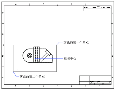

创建相对于用户坐标系的投影视图。如果图形中不存在视口,“UCS”选项是用于创建初始视口的好方法,其他视图可以由此创建。所有其他 SOLVIEW 选项均需要现有视口。
可以选择使用当前 UCS 或以前保存的坐标系作为投影面。创建的视口投影平行于 UCS 的 XY 平面,该平面中 X 轴水平向右,而 Y 轴垂直向上。
使用命名 UCS 的 XY 平面创建轮廓视图。
输入要使用的 UCS 名称和视图的比例。输入比例等同于用相对于图纸空间的比例缩放视口。
中心取决于当前模型空间的范围。
使用 WCS 的 XY 平面创建轮廓视图。
中心取决于当前模型空间的范围。
列出已经存在的用户坐标系名称。由输入的组合通配符过滤列表(UCS 命令接受的通配符在此处都有效)。
使用当前 UCS 的 XY 平面创建轮廓视图。
中心取决于当前模型空间的范围。

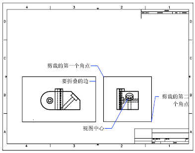

从现有视图创建折叠的正交视图。
一旦选中想要作为投影新视图的视口的侧边,一条垂直于视口侧边的拖引线将会有助于新视图中心的定位。

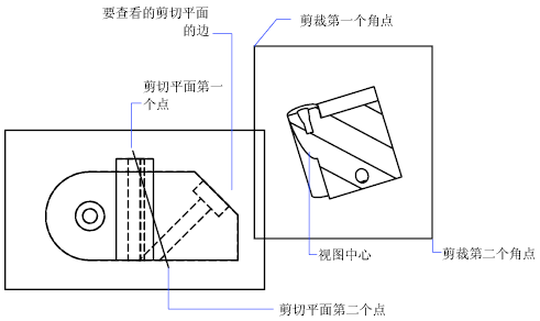

通过图案填充创建实体图形的剖视图。在由此选项创建的截面视图中使用 SOLDRAW 命令时,该命令将创建实体的临时副本,并使用 SLICE 在所定义的剪切平面处执行此操作。然后 SOLDRAW 将生成实体可见部分的投影,并放弃原副本。最后 SOLDRAW 将剖切该实体。不与剪切平面相交的实体生成完全投影。由于绘图标准建议不要在截面视图中绘制隐藏线,因此 SOLVIEW 将冻结视图名-HID 图层。
在原视口中指定两点来定义截面平面。
通过指定剪切平面一侧的点定义要查看的边。
输入新视图的比例。输入比例等同于用相对于图纸空间的比例缩放视口。默认的比例值为 1:1,它等效于 zoom 1.0xp。
在下一提示下,可以定位新视口的中心。如果接受默认比例(按 Enter 键),则垂直于截面平面的橡皮线有助于定位新视图的中心。否则,可以将视图放在任何位置。
