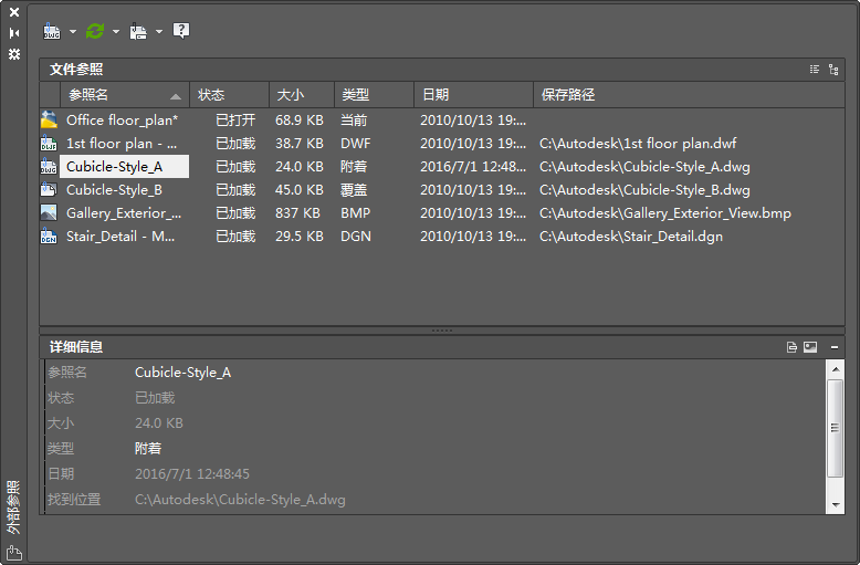

“外部参照”选项板用于组织、显示并管理参照文件,例如 DWG 文件(外部参照)、DWF、DWFx、PDF 或 DGN 参考底图、光栅图像、点云(RCP 和 RCS 文件)和协调模型(NWD 和 NWC 文件)。
注: 点云和协调模型在 AutoCAD LT 中不可用。
只有 DWG、DWF、DWFx、PDF 和光栅图像文件可以从“外部参照”选项板中直接打开。
快捷菜单提供用于处理文件的其他选项。
选项列表
将显示以下选项。
“外部参照”选项板工具栏
- 附着
将文件附着到当前图形。从列表中选择一种格式以显示“选择参照文件”对话框。
- 刷新
刷新列表显示或重新加载所有参照以显示在参照文件中可能发生的任何更改。
- 更改路径
修改选定文件的路径。您可以将路径设置为绝对或相对。如果参照文件与当前图形存储在相同位置,您也可以删除路径。还可使用“选择新路径”选项为缺少的参照选择新路径。“查找和替换”选项支持从选定的所有参照中找出使用指定路径的所有参照,并将此路径的所有匹配项替换为指定的新路径。
- 帮助
打开“帮助”系统。
文件参照
- “列表视图”和“树状图”按钮
单击按钮以在列表视图和树状图之间切换。
- 参照文件列表
- 在当前图形中显示参照的列表,包括状态、大小和创建日期等信息。
双击文件名以对其进行编辑。双击“类型”下方的单元以更改路径类型(仅限 DWG)。
详细信息
显示选定参照的信息或预览图像。
- “详细信息显示”和“缩略图预览”按钮
单击按钮以从详细信息显示切换到缩略图预览。
- 预览图像
- 显示在“文件参照”下选定的文件的缩略图图像。
- 详细信息显示
- 提供有关在“文件参照”下选定的文件的信息。您可以通过单击右侧的列来修改某些信息。
