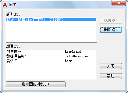

“同步”对话框(数据库连接管理器)
访问方法
“数据库连接”“同步”
在“数据库连接管理器”中的一个链接样板上单击鼠标右键,然后选择“同步”。
如果更改了链接的源数据库表的基本结构,或者将源数据库表移动到新的位置,则链接变为无效链接。在这种情况下,用来创建该链接的链接样板所指定的结构也不再有效,必须更新链接样板和所有关联的链接。
“同步”对话框提供检测到的错误列表。某些错误(例如在源数据库表中调整列的大小)可以直接从“同步”对话框修复。另外一些错误(例如链接指向的记录不存在)则必须在源数据库表中修复。
选项列表
将显示以下选项。
仅错误
显示检测到的错误列表。可以选择要修复的错误。
说明
提供在“错误”列表中选定错误的简短说明。
修复
修复当前选定的错误。
删除
从当前图形中删除无效的链接样板及所有关联的链接。
闭合
关闭对话框。
指示图形对象
显示当前图形中与无效的链接样板关联的所有对象。
