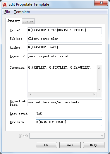

编辑 Propulate 样板Propulate 使用样板文件来决定哪些值应该插入到图形的“图形特性”字段。样板文件必须经过编辑才能用来指定哪些值将应用于“图形特性”对话框以及所应用的位置。您可以根据需要创建任意数量的不同样板,但一次仅有一个活动样板。默认样板文件名为 template.prp。编辑现有样板或创建新样板的最简单的方式是使用“编辑 Propulate 样板”对话框。

若要编辑样板文件,请在相应的字段中输入文字或一个特殊插入选项。例如,若在“主题”字段中输入“市中心改建”,将在使用此样板处理的每个图形的“图形特性”对话框的“主题”字段中,插入字符串“市中心改建”。除了此类文字字符串,还有四种特殊命令,可用于提取图形特定信息并将该数据插入到“图形特性”对话框中。
| @[block.attributeTag] | 从带属性的块中提取属性标记值,并将其插入到指定的字段中。样例:在“作者”字段中插入 @[title.drawnby] 将使 Propulate 搜索图形中带有名为 title 的属性的块、提取 drawnby 属性字段的值,并将该值插入到图形的“图形特性”对话框的“作者”字段中。如果在一个项目中使用共用块,则更新大量图形以反映其特定属性值就很简单。 |

样例:在“注释”字段中输入 @[XREFLIST] @[FONTLIST] @[IMAGELIST] 可能会生成以下内容:
Xrefs: A d:\xrefs\1a6 A d:\xrefs\2a6 A g:\project\work\3a6 Fonts: G:\ACAD2000\support\simplex.shx G:\ACAD2000\fonts\txt.shx G:\ACAD2000\fonts\ROMANS.shx Images: G:\Acad2000\acadsig.jpg
