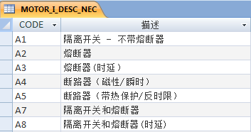

以下是隔离开关条目的样例:
(c:ace_cb_anno2 nil “A1” “RATING1” 0 nil)
在此样例中,“A1”是要在 MOTOR_I_DESC 表格中匹配的代号(对于“隔离开关,不带熔断器”),“RATING1”是插入的隔离开关符号的属性,用于接收最终计算的电流值。
