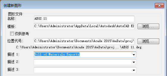

创建图形
名称: AEGS11
描述 1: BOM 表报告

为添加的图形添加描述
“图形特性”。
“图形设置”对话框的“图形文件”区域中,指定:
描述 1: 连接器图形
