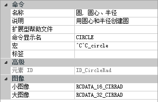

  1. 在“自定义”选项卡上的“命令列表”窗格中,选择要添加工具提示的命令。
  2. 在“特性”窗格的“说明”字段中,为选定的命令输入工具提示文字。
  3. 单击“应用”。
    下一次光标悬停在工具栏上的命令或功能区面板上时,文字将显示在工具提示中。

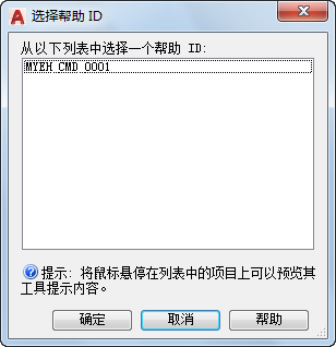

  1. 在“自定义”选项卡上的“命令列表”窗格中,选择要添加扩展型工具提示的命令。
  2. 在“特性”窗格中,选择“扩展型帮助文件”字段并单击“”按钮。
  3. 在“选择扩展型帮助文件”对话框中,浏览到并选择包含命令的扩展型工具提示定义的 XAML 文件。单击“打开”。
  4. 在“选择帮助 ID”对话框中,选择扩展型工具提示内容的帮助 ID。单击“确定”。
  5. 单击“应用”。
