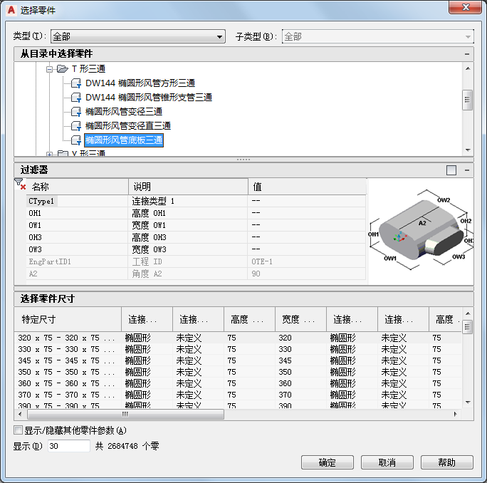

  2. 在“特性”选项板 “常规”下,单击“零件”旁边的零件图像。
  3. 在“选择零件”对话框中,从目录中选择一个零件。
    选择“零件”对话框
    在“从目录中选择零件”下,对话框将风管管件基于造型类型进行组织。
  4. (可选)选择“显示/隐藏其他零件参数”以展开参数表中的内容。
  5. 使用过滤器可对零件列表进行排序。
    注: 零件目录和内容位置决定您可以选择的零件。
  6. 选择零件尺寸。
