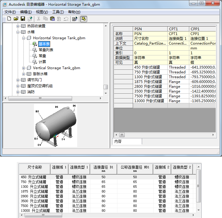

在目录编辑器中和“添加”对话框的零件尺寸表中查看零件尺寸
参数属性是由许多固定值和可扩展值定义的。属性值由 AutoCAD MEP 指定,并且无法修改;但是,必须为添加的自定义数据参数指定属性值。无法编辑固定数据值。可扩展数据值可以基于某个预定义的值列表进行修改,或者进行扩展以适应用户定义的值。下表显示了用于定义尺寸参数的参数属性。
| 属性 | 数据类型 | 示例 |
| 名称 | 可扩展 | D1、A2、用户定义 |
| 说明 | 可扩展 | 直径 D1、角度 A2、用户定义 |
| 上下文 | 固定 | 连接端口直径、路径角度 |
| 索引 | 固定 | 0, 1, 2, 3 |
| 数据类型 | 固定 | 双精度型、整型、布尔型、字符串型 |
| 可见 | 固定 | 真、假 |
| 单位 | 可扩展 | 英寸、英尺、毫米、米、度 |
