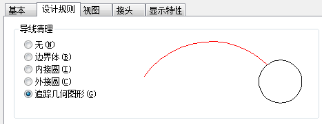

指定配电盘样式的设计规则
  1. 打开包含该配电盘样式的图形。
  2. 在“电气”工作空间中,通过执行下列操作之一打开该配电盘样式:
    • 请依次单击 “管理”选项卡 “样式和显示”面板 “样式管理器” . 在“样式管理器”的左侧窗格中,依次展开“电气对象”、“配电盘样式”,然后选择该样式。
    • 在图形中,选择某个使用该样式的配电盘,并依次单击 “配电盘”选项卡 “常规”面板 “编辑样式”下拉列表 “编辑样式” .
  3. 单击“设计规则”选项卡。
  4. 选择一种导线清理方法作为“导线清理”。
    此选择决定了导线在连接到配电盘时的显示方式。右侧的预览图像提供了当前选择的示例。
