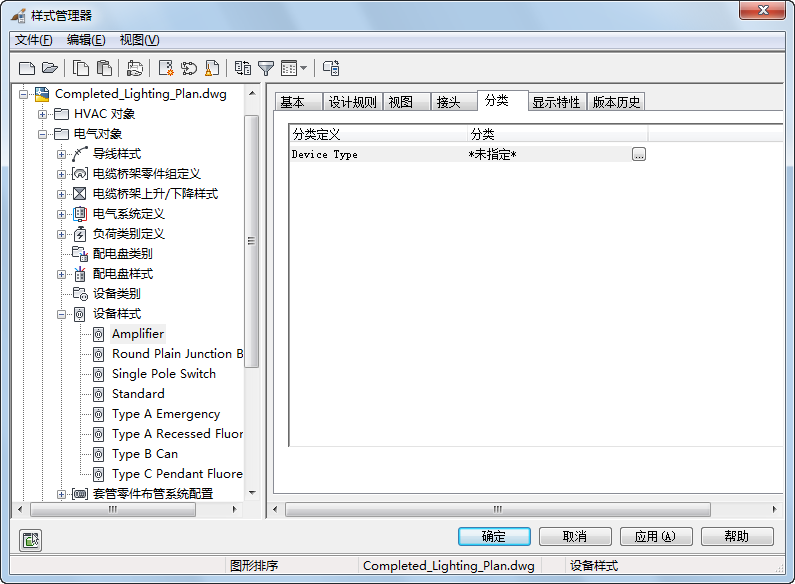

适用于设备的分类定义显示在每种设备样式的“分类”选项卡上。在配置设备样式时,可以在该选项卡上指定“设备类型”分类定义以及任何自定义分类定义的分类。随软件附带的大多数设备样式均指定“设备类型”分类定义的分类。
“12 x 24 隐藏式”设备样式的“分类”选项卡

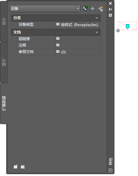

因为图形中的设备是设备样式的实例,所以,该设备具有设备样式中每个分类定义的特性。在“特性”选项板的“扩展数据”选项卡上,可以查看或替代图形中一个或多个设备的分类。
选定的 12 x 24 隐藏式光源的“特性”选项板
指定设备样式的分类
  1. 打开包含该设备样式的图形。
  2. 在“电气”工作空间中,通过执行下列操作之一打开该设备样式:
    • 请依次单击 “管理”选项卡 “样式和显示”面板 “样式管理器” . 在“样式管理器”的左侧窗格中,依次展开“电气对象”、“设备样式”,然后选择该样式。
    • 在图形中,选择某个使用该样式的设备,并依次单击 “设备”选项卡 “常规”面板 “编辑样式”下拉列表 “编辑样式” .
  3. 单击“分类”选项卡。
  4. 指定“设备类型”分类定义的分类:
    • 单击“设备类型”分类旁边的
    • 在“选择分类”对话框中的“设备类型”下选择分类。
      注: 除非添加了更合适的自定义分类,否则,应保持“设备类型”分类定义的分类与“类型”的值相同。
    • 单击“确定”。
  5. 通过类似的方式指定任何自定义分类定义的分类。
